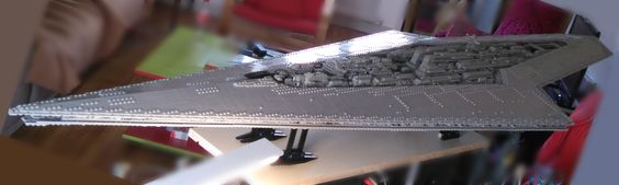

Bonjour, c'est mon MOC du Destructeur Super Star Executor en lego, commencé en juillet 2016. Je l'ai réalisé en partie avec les pièces du modèle collectionneur 10221 plus une très grande mesure pour atteindre 1,80 m de long. Je n'ai utilisé aucun logiciel et l'ai construit de manière semi-empirique (avec un travail de réflexion préalable, cependant). Du coup, je n'ai pas le nombre exact de pièces, pour l'heure, mais sans doute entre 6 et 7000 briques. Sans compter qu'il est encore inachevé. Pour l'heure, le château arrière et les réacteurs n'ont pas encore été montés. J'ai toutes les briques et sais comment je vais plus à la réserve pour le parfaire. D'ailleurs, il m 'Arriver encore de reprendre et de corriger quelques détails. Mais, dans l'ensemble, et sur le principe, et sur l'essentiel, il est "réglé".

Yes, you can write in english. But my english is very poor. :D I can write, i can read ;) But when i give informations, sorry, i will do it in french when it's too complex, because i'm not sure of my writing... Thanks at you. I think the principal design is finished... it just miss the reactors and i think how to do it. I just will take all my time. ;)

Welcome to our community, and thanks for sharing your impressive creation! The size of it is unbelievable, especially when compared to that wonderful little Star Destroyer you built, and I like how it barely fits in your pictures. It's a marvelous bit of engineering how you keep it all together without it bending too much. I'm a big fan of that little double rim in the hull plates where they meet the city, so that there's no gap there and everything looks very solid, so well done there! The details in the city could be a bit more, covering more studs, but that's only when you start to look closely. It's still a great achievemen, and I can't wait to see it finished.

Your Executor is fantastic! Great contrast between SNOT and studs. TLG's ISD looks tiny compared to your huge vessel on Pinterest. :grin:

Thanks all folks, everyone. ;) I will use english so (sorry for the beginning).
I will take time to finished my MOC, because i used all this summer to do it. I think it used three full months, with, sometimes, all the day (Twelve or fourteen hours per days, sometimes)... it was a real compulsion/obsession to make it and it was very funny to build, to think about, to resolve problems, questions...
It was made in four stages: 1) resolve the general drawing (the most important, i think), 2) resolve the structure ans its solidity, 3) think about the city design and... 4) build the empennage, the aft castle and the reactors or engines (the last missed part).
1) For the general drawing, the principal help and decision was the MOC of Skayen (i thank him for showing me the good resolution for it) which i think the main angles with bricks 41769 and 41770 (and no 47398 and 47397 which are for the eft castle). The principal problem (after resolution of the design) was to fix the shell on the structure. Because you have noticed the hull is not fix with the hypotenuse, like all design of a very large parts of Star and Super Star Destroyers but with the principal "axe", along the spine of the vessel... and you know it's impossible to fix! ;) ... So it's "just" placed on the structure with crossaxles 13670 fixed between the plates of the shell (hull?)... So the weight of the two sides of the hull (right and left), two crossaxles only (in front and behind) fixed under each shell and small precise "holes" in the structure make possible to "placed" and "fix" the shell. The same resolution make possible to adjust the two sides off the shell/hull on the structure without this ugly "void" on the 10221... The other side of the design was to build each sides in one piece and not with fracture, break, between the front part of the large arrow and the aft castle... To finished, i wanted smoothe plates to make a real contrast with the city. I drew and changed the shell/hull more than ten times and like now, i will change a little behind to refine the tail again (always in reflexion). In fact, the only defect with the original design is the angle of the tail. This one is a little shorter in reality but also more right. Here the bricks 47397/98 are still too open again and it's impossible to resolve very precisely... It's the only defect but i think it isn't so much important beside the defects of the model 10221... But I think I have to refine it with only one stud on each side, again. In addition, the tail is longer than the original for compensate the little defect: In order to remain as close as possible to the original design...
1a) There is the bottom shell. It wasn't so complex... and it's "traditionnal", fixed with the hypotenuse... because there is no tail ! So it was more easy. I just had to manage/handle the holes below to fix the feet.
2) the structure was probably the most difficult part to build. I wanted it to be strongest as possible... so there is a lot of beams and half-beams... those half-beams serve as big "tensioners" to make the structure as straight as possible. I saw too much twisted MOC, not straight, not strong. I'm really psycho-rigid with that. :D :D :D It was impossible for me to build a ship too fragile... It was the more long part too build and it's impossible to write here all the steps, all the calls into question... and how to fix the shell/hull on it.

This looks great, a vast improvement over the set.  I remember looking at Skayen's topic, and it almost convinced me to try something like this myself.  The set's proportions were way off, due to the use of the 3x12 wedge plates.  4x2 wedge plates are definitely the way to go.  I also thought that it had to be possible to fix the gap or void between the top panels on the set with some careful engineering, and you've done that, too.
I also like the decision to have the hypotenuses towards the edges--looks real good the way the tiles contrast with the "city" part of the ship.  And I think I understand what you're saying about the difficulty of connecting them -- even as a native English speaker, it's a difficult concept to get across.  So if you're building a big gray triangle ship and if the main connection points for your top panels are along the edges of the ship, it's easiest if the hypotenuses of the triangles go down the center line of the ship.  That's because it's difficult to connect anything to the hypotenuse side of the panels because the connection points would all be at weird, fractional stud distances.  Similar problems occur if you want to have your hypotenuses going down the center line of the ship, but you ALSO want to connect the panels to the center line -- which, oddly enough, is something the design of the 10030 does a lot of, regardless, and is why it uses magnets for those connections.  Anyway, whatever solution you've used looks like it's working quite well, although I'd be interested in seeing more detail on how the bottom panels connect.

I modified the tail of the ship to be even closer to the original design. Instead of using the 12x3 parts (47398 and 47397) I ended up using the "wings" parts 3585 and 3586 ... they are more tricky to use because you can't clip them below ... In addition, They don't form perfectly straight lines (they have a return of two tenons at the ends) but their angle is so acute that it is not seen too much. Afterwards, difficult to cover with identical tiles, they don't exist, so I was forced to re-cover with the 12x3 by operating a withdrawal of a tenon each time. I was afraid that it would make a lot of defects but in fact it isn't so important and opticly not visible.

Hi Pierre, this looks stunning, and you've captured the shape of the original perfectly! :wub:
The greebling of the 'city' looks beautiful and it demonstrates how much better 10221 would have been if TLG had used a greater variety of elements.  Do you have any photos of the underside, and rear engine block?  I couldn't see any in in your flickr folder (link).
Bonjour, Lobot, ce MOC est inachevé aujourd'hui ... je prends mon temps pour faire. Les moteurs manquent encore, précisément. Nous voyons mieux dans les liens sur Pinterest, où il y a toutes les étapes depuis le début. C'est pourquoi vous devez voir une partie encore, en transparence, à l'arrière du tour de contrôle.
Bonjour Novernrob, comme je n'ai pas utilisé le logiciel et construit le vaisseau d'une manière totalement empirique, je ne sais pas combien j'ai utilisé de pièces, désolé ... Donc, je ne peux pas proposer ou vendre le plan . .. Je pense qu'il est entre 6000 et 10000 briques ...
