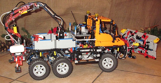

lucapif Posted January 4, 2014 Posted January 4, 2014 Un saluto a tutti. Ho scoperto lego technik regalandoli a mio figlio nel 2013. Mi sono appassionato all'Unimog e ho fatto le seguenti modifiche/miglioramenti: - 3 assi indipendenti 6x6 - inserimento frizione di blocco diff. centrale - motore XL sulla trazione - sterzo con motore, frizione e riduzione sull'asse - telecomando - serbatoio aria ecc. Ciao Luca Quote
Junpei Posted January 4, 2014 Posted January 4, 2014 Si prega di provare a scrivere in inglese, però, e avere un buon tempo sul forum! Wow, your unimog looks very cool, 'lucapif'! Great job fitting all the RC functions in such a small space. You can go introduce yourself in the 'Hello! My name is...' forum. Quote
