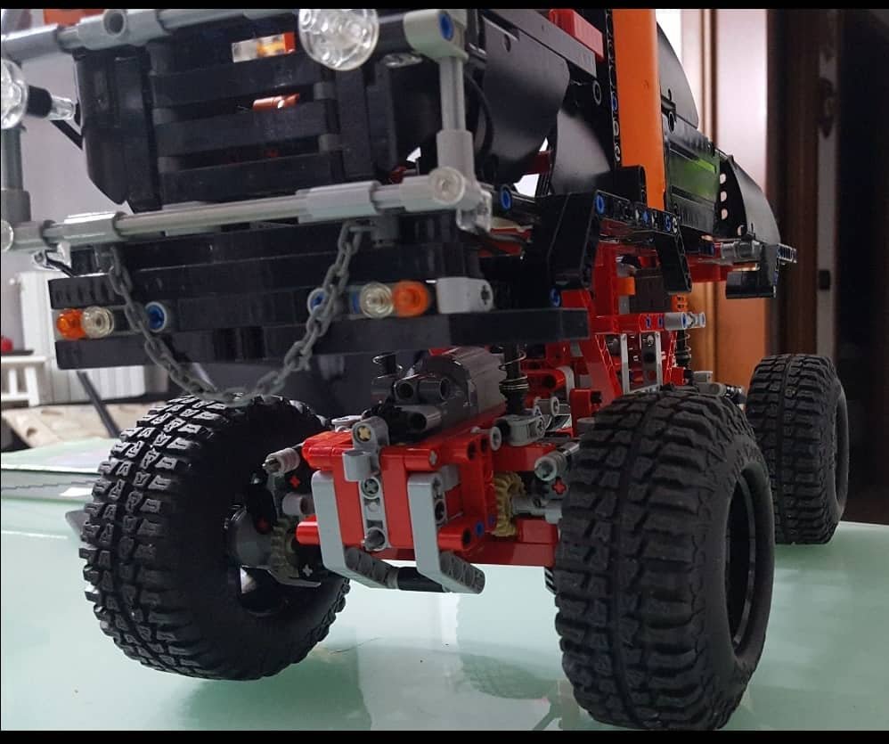

RichTech Posted March 9, 2019 Posted March 9, 2019 (edited) ciao a tutti questa è la prima volta che scrivo. Ti mostro il mio Austar3020 sul mio 9398 b. Edited March 9, 2019 by RichTech Quote
